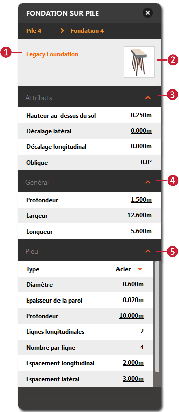

  3. Une fois que vous avez sélectionné une fondation sur pile, sa carte de ressource s'affiche.
  1. Sélectionnez le nom de style de fondation sur pile orange pour sélectionner un autre style de composant de fondation sur pile paramétrique dans le catalogue.
  2. Cliquez sur l'image miniature pour afficher une vue plus détaillée du style de composant de pile en cours.
  3. Modifiez les attributs tels que l'inclinaison, le décalage et la hauteur au-dessus du sol en mode d'édition.
  4. Modifiez les paramètres généraux tels que la profondeur, la largeur et la longueur en mode d'édition.
  5. Modifiez les propriétés propres au style de composant de fondation sur pile, tels que les paramètres de pieu, en mode d'édition. Ces options varient selon le style de composant de fondation sur pile choisi.
