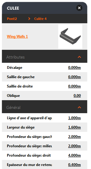

  2. Une fois que vous avez sélectionné une culée, sa carte de ressource s'affiche.
    • Sélectionnez le nom du style de composant de la culée pour choisir un autre style de composant de culée paramétrique dans le catalogue.

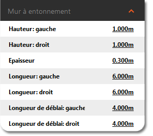

      Remarque : Les culées de style Mur en aile présentent des propriétés modifiables supplémentaires dans la carte de ressource :
    • Cliquez sur la miniature de l'image dans la carte de ressource de la culée pour obtenir une vue plus détaillée du style de la culée actuelle (Murs en aile 1 : Murs en aile > Style de la culée illustré ci-dessous).
    • Modifiez les attributs tels que l'inclinaison et décalage en mode de modification.
    • Modifiez les propriétés générales en mode de modification. Par exemple, augmentez la taille de vos murs en aile pour créer un mur de soutènement.
