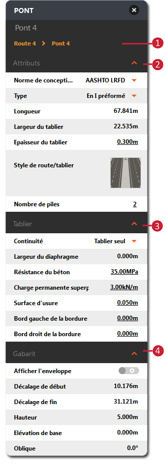

Carte de ressource Pont
  1. Cliquez sur le nom du pont actuel pour passer d'un pont à l'autre dans votre modèle.
  2. Attributs
    • Modifiez la norme de conception de ponts.
    • Modifiez le type de pont entre acier et béton précoulé en mode d'édition.
    • Modifiez la longueur du pont dans le modèle.
    • Modifiez la longueur du tablier à l'aide de la palette Propriétés.
    • Modifiez l'épaisseur du tablier en mode d'édition.
    • Modifiez le style de route/tablier de votre pont en mode d'édition.
      Remarque : Vous pouvez effectuer votre choix à partir d'un catalogue de styles de route/tablier qui peuvent inclure des composants tels que, par exemple, des barrières, terre-pleins centraux, traverses, rampes et clôtures.
    • Modifiez le nombre de piles en mode d'édition.
  3. Modifiez les attributs de tablier et définissez la continuité en mode d'édition.
  4. Modifiez le gabarit en mode d'édition. Sélectionnez l'option Afficher l'enveloppe pour afficher le gabarit de passage dans le modèle et rendre les attributs de passage modifiables dans la carte de ressource. Vous devez afficher le gabarit afin de modifier le dégagement.
    Remarque : Après avoir modifié les attributs de dégagement, cliquez avec le bouton droit sur le pont et sélectionnez Mettre à jour le profil vertical. Cela permet d'appliquer vos modifications pour le pont sélectionné.
