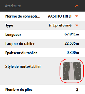

  4. Développez la section Attribut.
  5. Cliquez sur l'image miniature dans le champ Style de route/tablier.
  6. Sélectionnez un style dans le catalogue styles de rue/tablier de pont qui s'affiche et appuyez sur OK.
