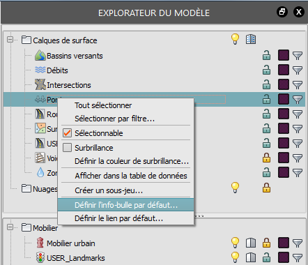

  2. Dans l'Explorateur du modèle, cliquez sur la ligne de la classe d'objets pour laquelle vous créez l'info-bulle.
    Par exemple, cliquez avec le bouton droit de la souris sur Routes.
  3. Cliquez sur Tout sélectionner pour appliquer l'info-bulle à tous les objets de la classe d'objets.
  4. Cliquez de nouveau sur une ligne de classe d'objets avec le bouton droit de la souris et cliquez sur Définir l'info-bulle par défaut pour ouvrir la fenêtre Modifier l'info-bulle.
