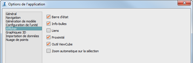

Pour définir les options d'affichage
Contrôle la visibilité pour les info-bulles, liens, barre d'état, cube de visualisation et autres paramètres d'affichage.
  1. Cliquez sur .
  2. Dans les options d'application, cliquez sur l'onglet Vue.
    • Afficher/masquer la barre d'état pour afficher les coordonnées du curseur dans le coin inférieur gauche d'un modèle.
    • Afficher/masquer l'objet Info-bulles ou Liens. Vous pouvez également afficher/masquer l'info-bulles basé sur la proximité.
      Voir A propos de la création de liens, d'info-bulles et de filigranes pour plus d'informations.
    • Afficher/masquer le cube de visualisation.
    • Afficher/masquer Zoom automatique sur la sélection pour choisir si la fenêtre zoome automatiquement sur les objets sélectionnés.
