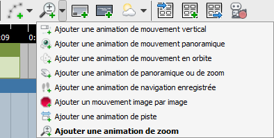

  1. Dans le Créateur du story-board, affichez le menu déroulant pour Ajouter une nouvelle animation de zoom.
  2. Sélectionnez le type d'animation :

  7. Pour lire l'animation, cliquez sur la flèche de lecture verte située dans la partie supérieure du volet.
