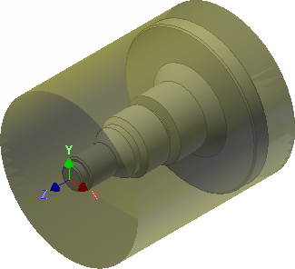

  1. Dans la boîte de dialogue Configuration, sélectionnez Tournage ou fraisage/tournage dans le menu déroulant Type d'opération.
  2. Dans le groupe Système d'axes de travail (WCS), sélectionnez Avant du brut dans le menu déroulant Origine.
Onglet Brut
  1. Cliquez sur l'onglet Brut dans la partie supérieure de la boîte de dialogue Opération.
  2. Sélectionnez Cylindre à taille fixe dans le menu déroulant Mode.
  3. Définissez Diamètre sur 105 mm.
  4. Définissez Longueur sur 120 mm.
  5. Sélectionnez Décalage par rapport à l'avant dans le menu déroulant Position du modèle.
  6. Définissez Décalage sur 2 mm.
  7. Définissez Arrondir au plus proche sur 0,1 mm
  8. Cliquez sur le bouton , ou cliquez avec le bouton droit de la souris dans la fenêtre graphique et sélectionnez OK dans le menu de marquage pour quitter Configuration et fermer la boîte de dialogue Opération.
