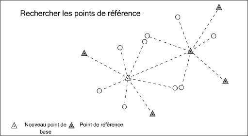

Pour chaque point classé comme point de base, vous recherchez un point de référence. Vous définissez des règles de recherche à partir de la liste de codes de champ. Par exemple, les points de référence sont recherchés par identifiant ou par lieu.
Les points de référence sont des points de base existants stockés dans la base de données. Ils peuvent être stockés dans n'importe quel modèle métier qui fait partie du projet . Les points de référence serviront au calcul d'approximation et au calcul d'ajustement. Si un point de base n'a aucune référence dans la base de données et si les mesures nécessaires sont disponibles, ce point peut être déterminé dans le calcul d'ajustement.
Pour référencer les points stockés dans les documents qui ne font pas partie de l'espace de travail, voir Gestion de points de base supplémentaires.
Pour tout calcul, un nombre minimum de points de référence est requis. Par exemple, si vous importez des fichiers de coordonnées, des points de référence sont indispensables pour la transformation. Si vous mesurez des stations libres, les points de référence des points de connexion sont requis.
