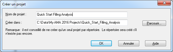

  3. Cliquez sur Démarrer et en savoir plus > Lancer > Nouveau projet.
  4. Entrez Analyse de remplissage de démarrage rapide dans le champ Nom de projet.
  5. Cliquez sur Parcourir pour modifier l'emplacement du projet (facultatif).
  6. Cliquez sur OK.
