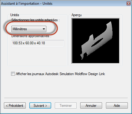

  8. Confirmez que les unités sont en Millimètres.

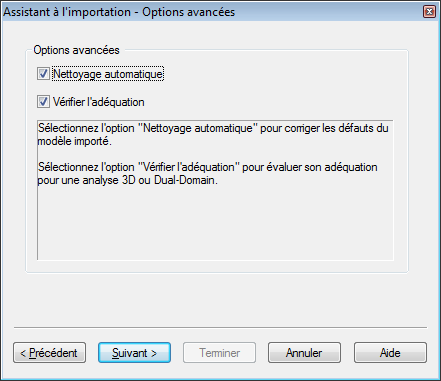

  9. Cliquez sur Suivant dans la page Options avancées.
    Le nettoyage et les vérifications prennent quelques secondes.

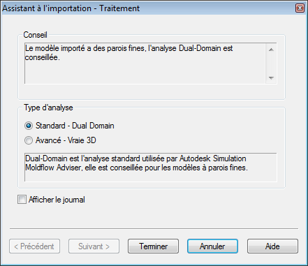

  10. Cliquez sur Terminer pour valider le type d'analyse Standard - Dual Domain.

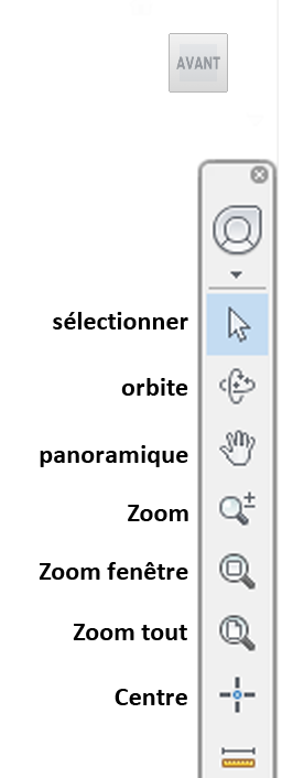

  13. Utilisez l'outil ViewCube et la barre de navigation sur la droite pour déplacer le modèle sur l'écran.
