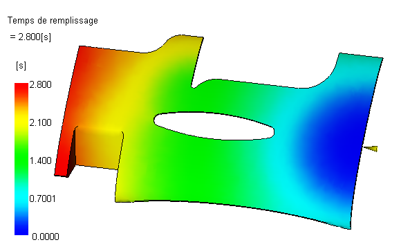

Didacticiel de démarrage rapide pour l'analyse de remplissage
Dans ce didacticiel, vous apprendrez à simuler la phase de remplissage sur une pièce. Le système d'alimentation n'est pas inclus. La phase de remplissage est la phase la plus importante du cycle de moulage par injection. En cas de problème avec le remplissage d'une pièce, la qualité de la pièce n'est pas optimale. Dans ce didacticiel, vous effectuerez les tâches suivantes :
  1. Créer un projet.
  2. importer un modèle ;
  3. Définir le point d'injection.
  4. Sélectionner la matière et analyser.
  5. Examiner les résultats.
  6. Déplacer le seuil.
  7. Comparer les résultats.
Avant de commencer, cliquez sur ici pour télécharger les fichiers de modèle pour tous les didacticiels de démarrage rapide.
Lorsque vous êtes prêt, cliquez ici pour commencer le didacticiel.
