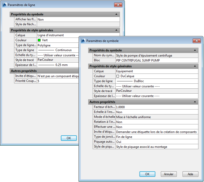

Les définitions de classe des composants et des lignes contiennent deux types de paramètres et de propriétés : graphiques et non graphiques. Les paramètres et propriétés graphiques contrôlent la façon dont le composant ou la ligne est représenté(e) dans un dessin P&ID.
Les propriétés non graphiques permettent de distinguer entre eux les composants ou les lignes.
- Pour un composant, vous pouvez spécifier le symbole, ainsi que des paramètres qui déterminent le comportement du composant lors de son insertion.
- Pour une ligne, vous pouvez spécifier si des flèches de sens d'écoulement indiquent le sens d'écoulement dans une canalisation.
Pour les composants comme pour les lignes, vous pouvez définir des propriétés graphiques générales telles que les calques, les couleurs, les types de lignes schématiques et les épaisseurs de ligne.
Vous pouvez également définir l'invite d'étiquetage des composants et des lignes.
