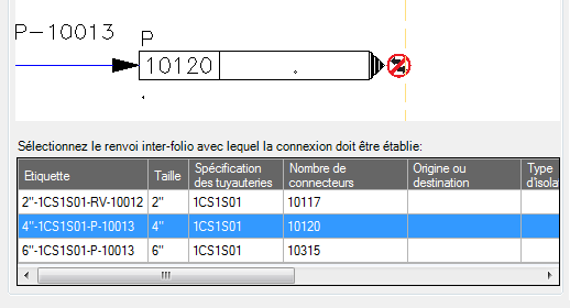

L'établissement de connexions de renvoi inter-folio est désormais plus simple et plus fiable.
Lorsque vous connectez un renvoi inter-folio, seules les lignes qui peuvent être connectées s'affichent à présent dans la liste. Les lignes sans connexion ouverte ou non affectées ne sont plus affichées.
Vous ne pouvez plus effectuer de connexion à une ligne non affectée. Cela empêche la modification accidentelle de l'étiquette de ligne dans un autre dessin.
Pour plus d'informations, reportez-vous à la rubrique Boîte de dialogue Créer une connexion.

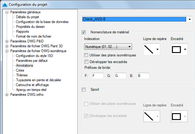

Améliorations apportées à la configuration isométrique dans la configuration du projet
Les encadrés d'annotation affichent désormais des graphiques, et non plus du texte.
La configuration du projet propose d'autres options qui nécessitaient auparavant une configuration avancée. Les options que vous deviez modifier dans la configuration du cartouche ou dans le fichier isoconfig.xml sont désormais disponibles dans la configuration du projet.
		  Vous n'avez plus besoin d'ouvrir l'éditeur de cartouche afin d'indiquer la hauteur du texte pour les annotations, les cotes et l'échelle de symbole.

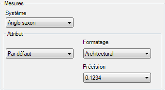

		  Il est maintenant possible de définir la mise en forme des attributs de cartouche et de texte Iso. Auparavant, il fallait modifier le fichier isoconfig.xml.
Vous pouvez indiquer des valeurs anglo-saxonnes ou métriques, ainsi que la mise en forme du texte d'annotation et de nomenclature dans les projets à mesures mixtes.

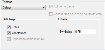

Vous pouvez désormais indiquer une échelle de symbole Iso différente pour chaque thème Iso dans la configuration du projet.

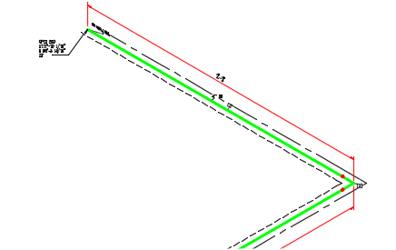

Vous pouvez désormais afficher des lignes décalées pour l'isolation.
Les dessins isométriques possèdent moins d'intersections et tirent davantage parti de l'espace.

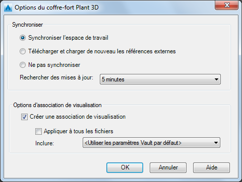

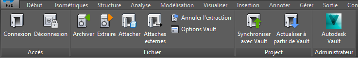

Une nouvelle boîte de dialogue Options Vault a été ajoutée. Autodesk Vault Client a été déplacé vers un nouveau volet d'administration.
La synchronisation vers Vault et l'actualisation à partir de Vault ne nécessitent plus de confirmation. En outre, la synchronisation n'entraîne désormais l'affichage d'une boîte de dialogue de résultats qu'en cas d'erreurs ou d'avertissements.
Ce comportement est associé aux nouvelles bulles de synchronisation pour rendre la synchronisation de coffre-fort moins gênante. Lorsqu'un utilisateur archive un fichier dans le coffre-fort, vous en êtes averti dans les minutes qui suivent et pouvez mettre à jour votre espace de travail en un clic.
Il existe un nouveau message pour le lancement d'Autodesk Vault Client.

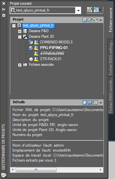

Il n'est plus nécessaire de télécharger les fichiers DWG en local.
Tous les dessins du projet figurent dans l'arborescence, qu'ils se trouvent sur votre ordinateur local ou non. De nouvelles icônes indiquent l'état de chaque dessin. Elles correspondent à celles utilisées dans Autodesk Vault Client.
L'absence d'icône d'état de coffre-fort signale que le fichier n'est pas dans l'espace de travail local.
Le texte apparaît maintenant en barré ou en gras pour indiquer les fichiers extraits. Comme vous le voyez ci-dessus, str-building a été extrait par un autre utilisateur, et ce fichier n'est pas dans l'espace de travail local. str-rack-01 se trouve dans l'espace de travail local et il est possible de l'extraire.
Vous pouvez consulter les informations du nouvel état de coffre-fort dans le volet de détails du Gestionnaire de projets.
| Icône du fichier | Etat du fichier | Signification |
| <Aucune icône> | Aucun fichier local. | |
|   | Le fichier se trouve sur votre poste de travail local, mais vous ne l'avez pas extrait. Le fichier est en lecture seule. | |
|   | Extrait par vous. | |
|   | Extrait pour vous et modifié. | |
|   | Le fichier a été mis à jour dans le coffre-fort. Synchronisation descendante pour mise à jour. | |
|   | Extrait par un autre utilisateur. | |
| Gras | Extrait par vous. |

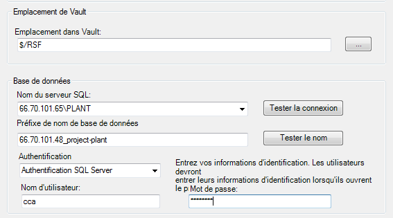

La configuration de SQL Server prévoit désormais un bouton permettant de tester le nom.
Le nom de base de données par défaut est maintenant créé à partir de celui de l'ordinateur hôte et de celui du projet. L'administrateur de base de données peut alors identifier plus facilement le projet Plant auquel appartient la base de données SQL Server.
Cette fonction s'applique à tous les projets SQL Server, pas seulement aux projets de coffre-fort.

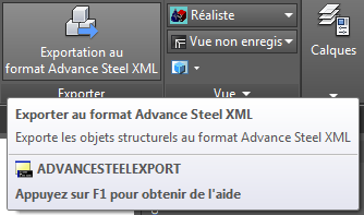

Vous pouvez exporter des objets de structure au format de fichier SMLX Advance Steel. Pour plus d'informations, reportez-vous à la rubrique ADVANCESTEELEXPORT.
