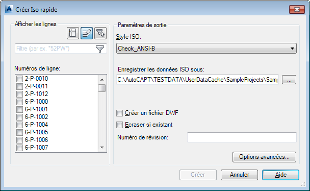

Boîte de dialogue Créer Iso rapide
Crée un dessin isométrique rapide à partir d'un jeu de sélection ou de numéros de ligne.
Des isométriques rapides peuvent être créés à partir de numéros de ligne ou en sélectionnant des objets dans le modèle 3D. Si vous utilisez un jeu de sélection, le nom du dessin de sortie est UserDefinedLine.
Iso - Sélection
Spécifie le jeu de sélection à partir duquel est créé le dessin Iso rapide. Si vous utilisez un jeu de sélection, le nom du dessin de sortie est UserDefinedLine.
Resélectionner
Permet de changer le jeu de sélection ou d'effectuer une sélection par numéro de ligne.
Afficher les lignes
Dessin
Répertorie les numéros de ligne inclus dans le dessin.
Projet
Répertorie tous les numéros de ligne contenus dans le projet.
Filtre
Répertorie les numéros de ligne contenus dans le jeu de sélection courant.
Paramètres de sortie
Spécifie les paramètres de sortie isométrique :
Style Iso
Indique le style Iso à utiliser. Vous pouvez créer et modifier des styles Iso dans la configuration du projet.
Enregistrer les isométriques sous
Indique le dossier où sont créés les dessins isométriques.
Créer un fichier DWF
Indique s'il faut ou non créer un fichier DWF pour le dessin isométrique.
Ecraser si existant
Si cette option est sélectionnée, les dessins isométriques existants portant le même nom sont écrasés. Dans le cas contraire, les nouveaux dessins isométriques sont renommés.
Numéro de révision
Définit le numéro de révision qui peut s'afficher dans le cartouche.
Avancé
Affiche la boîte de dialogue Options de création Iso avancées.
