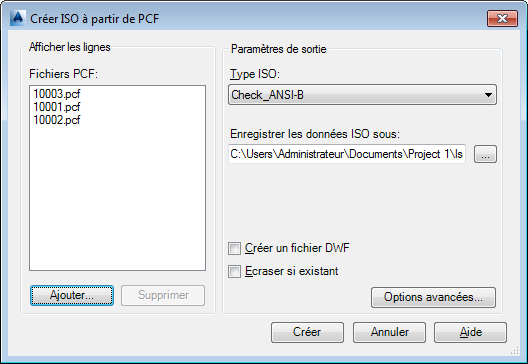

Boîte de dialogue Créer Iso à partir de PCF
Spécifie des options avancées de création de dessin isométrique.
Afficher les lignes
Fichiers PCF
Spécifie les fichiers PCF à importer.
Ajouter
Ajoute un ou plusieurs fichiers PCF à la liste.
Paramètres de sortie
Spécifie les paramètres de sortie isométrique :
Style Iso
Indique le style Iso à utiliser. Vous pouvez créer et modifier des styles Iso dans la configuration du projet.
Enregistrer les isométriques sous
Indique le dossier où sont créés les dessins isométriques.
Créer un fichier DWF
Indique s'il faut ou non créer un fichier DWF pour le dessin isométrique.
Ecraser si existant
Si cette option est sélectionnée, les dessins isométriques existants portant le même nom sont écrasés. Dans le cas contraire, les nouveaux dessins isométriques sont renommés.
Numéro de révision
Définit le numéro de révision qui peut s'afficher dans le cartouche.
Avancé
Affiche la boîte de dialogue Options de création Iso avancées.
