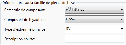

Pour créer un composant de tuyauterie
  1. Dans l'éditeur de catalogues, cliquez sur Créer un composant.
  2. Dans la boîte de dialogue Créer un composant, cliquez sur Graphiques paramétriques Plant 3D.
  3. Dans les informations sur la famille de pièces de base, cliquez sur une catégorie de composant (par exemple, Raccords).
  4. Cliquez sur un type de composant de tuyauterie (p. ex. Coude).
    Le type de composant de tuyauterie est la classe Plant 3D.
  5. Entrez une description courte (p. ex. ELL 90, SEGMENTED).
  6. Cliquez sur un type d'extrémité principal (p. ex. BV). Vous pouvez également entrer une valeur si le type d’extrémité en question ne figure pas dans le catalogue.

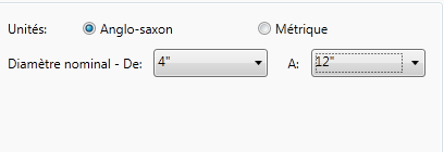

Pour ajouter un nouveau composant à un catalogue
    (suite de Pour définir une nouvelle géométrie de composant)
  1. Sous Diamètre nominal - De, spécifiez une plage de diamètres nominaux. Par exemple, de 4" à 12".
    Des diamètres nominaux peuvent être ajoutés ou supprimés après l'ajout du composant dans le catalogue.
  2. Cliquez sur Créer.
    Le composant est ajouté à l'éditeur de catalogues.
