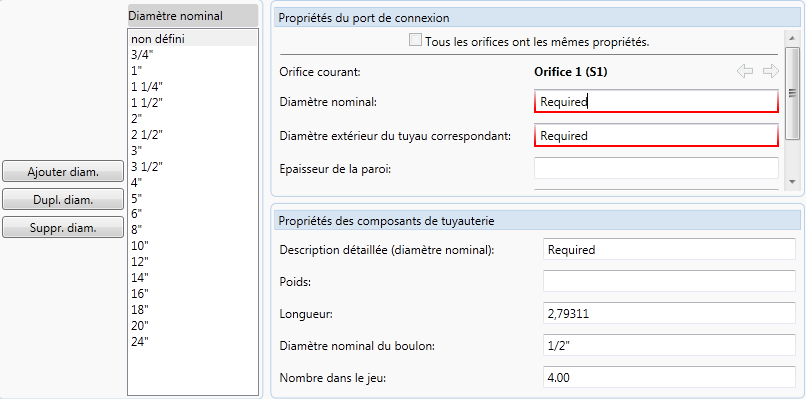

Pour définir les cotes nominales et les propriétés d'orifice de connexion
Indiquez les propriétés des orifices de connexion du composant. Spécifiez les propriétés dépendantes des diamètres nominaux, telles que la description détaillée et le poids.
  1. Dans l'éditeur de catalogues, cliquez sur l'onglet Diamètres nominaux.
  2. Dans la liste Diamètre nominal, choisissez le diamètre voulu (p. ex. Indéfini).
  3. Dans la zone Diamètre nominal des Propriétés d'orifice de connexion, entrez un diamètre nominal (p. ex. : 1).
  4. Dans Diamètre extérieur du tuyau correspondant 1: saisissez le diamètre extérieur de la tuyauterie (p. ex. 1.315).
  5. Effectuez une des opérations suivantes :
    • Si toutes les propriétés d'orifice de connexion sont identiques, sélectionnez Tous les orifices ont les mêmes propriétés.
    • Cliquez sur la flèche droite et entrez le diamètre nominal et le diamètre extérieur du tuyau correspondant pour d'autres orifices.
  6. Dans Propriétés des composants de tuyauterie, entrez une description détaillée (p. ex. COUDE 90 SEGMENTE, 12").
    Vous pouvez désormais modifier les cotes de composant de tuyauterie pour chaque diamètre nominal.

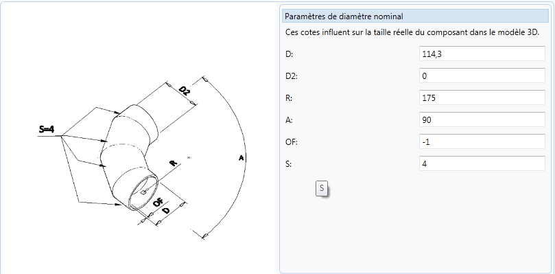

Pour définir des cotes de composant de tuyauterie
Pour chaque diamètre nominal de composant, spécifiez les cotes et les options d'affichage.
  2. Dans la liste Diamètre nominal, sélectionnez un diamètre nominal (p. ex. 1").
  3. Sous Paramètres de diamètre nominal, entrez un paramètre (p. ex. D: 1.315)
  4. Entrez d'autres paramètres.
    Vous pouvez placer le curseur sur un paramètre pour afficher des info-bulles. Les paramètres peuvent être des options d'affichage (p. ex. nombre de segments, forme d’extrémité).
    Certains paramètres peuvent être définis de manière à être calculés à partir d'autres paramètres. Par exemple, un rayon de pliage (R) 0 pour un coude indique que la courbure est égale à la moitié du diamètre (D / 2.0).
    Remarque :
    Pour un tuyau, définissez le diamètre nominal et le paramètre de diamètre nominal D: sur la même valeur.
  5. Répétez les étapes 2 à 4 pour les autres diamètres nominaux.
  6. Cliquez sur Enregistrer dans le catalogue
