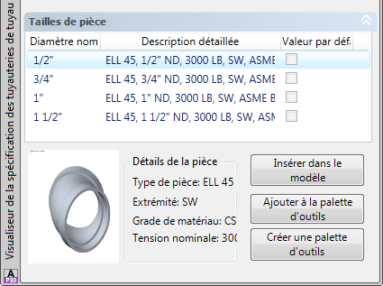

Flux de travail : création de composants de tuyauterie
L'éditeur de catalogues permet de créer un composant de tuyauterie et de l'ajouter à un catalogue.
Réalisez les procédures de ce flux de travail pour créer le composant de tuyauterie indiqué ci-dessus.
Pour créer des composants de tuyauterie
Créez un composant. Spécifiez la classe de composant de tuyauterie et les autres propriétés fixes du nouveau composant. Spécifiez la géométrie du composant et définissez la plage de diamètres nominaux initiale de la pièce. Ajoutez la pièce à un catalogue. Sélectionnez la pièce dans l'explorateur de catalogues.
