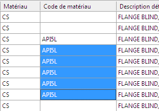

Pour modifier les propriétés d'un composant dans une spécification
  1. Dans le volet Feuille de spécifications des tuyauteries de Spec Editor, cliquez sur une pièce (p. ex. PIPE, PE, ASME B36.10).
  2. Cliquez sur Modifier les pièces.
  3. Dans le tableau, sélectionnez une cellule et entrez une valeur. Par exemple, indiquez API5L dans la colonne Code de matériau pour 2".
  4. Si vous souhaitez spécifier la même valeur pour d'autres diamètres nominaux, effectuez les opérations suivantes :
    • Dans la cellule contenant la valeur à copier, appuyez sur Ctrl+C.
    • Appuyez sur la touche CTRL et maintenez-la enfoncée. Cliquez dans les cellules où vous souhaitez insérer la valeur copiée.
    • Appuyez sur Ctrl+V pour coller.

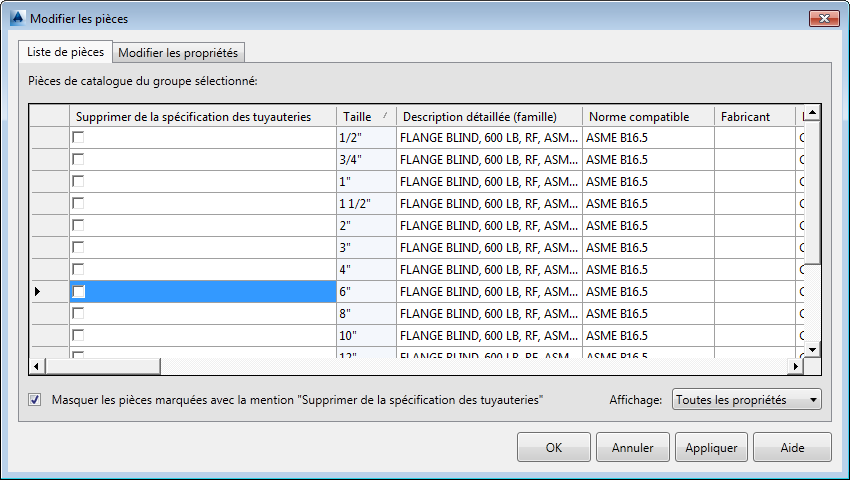

Pour ajouter et supprimer des diamètres nominaux de composants dans une spécification
    (suite de Pour modifier les propriétés d'un composant dans une spécification ci-dessus)
  1. Si vous souhaitez supprimer un diamètre nominal d'un composant, sélectionnez Ne pas inclure pour chaque diamètre nominal à supprimer (par exemple 3/4" et 3").
  2. Si vous souhaitez ajouter un diamètre nominal de composant, effectuez les opérations suivantes :
    • Désactivez l'option Masquer les pièces marquées avec la mention "Supprimer de la spécification des tuyauteries"
    • Désactivez l'option Ne pas inclure pour chaque diamètre nominal à ajouter (p. ex. 1/4").
      Remarque :
      Si le diamètre nominal à ajouter n'apparaît pas lorsque vous désélectionnez Masquer les pièces marquées avec la mention "Supprimer de la spécification des tuyauteries", vous pouvez utiliser l'éditeur de catalogue pour ajouter le diamètre nominal.
  3. Cliquez sur Appliquer.

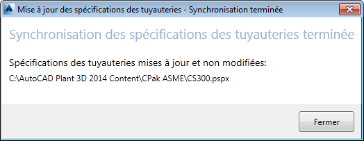

Pour mettre à jour une spécification avec des changements de catalogue.
  1. Si le fichier de spécification à mettre à jour est ouvert, fermez-le.
  2. Dans le menu Catalogues, choisissez Synchroniser les spécifications avec les catalogues.
  3. Dans la boîte de dialogue Ouvrir, cliquez sur un fichier de spécification.
  4. Cliquez sur Ouvrir.
    Remarque :
    Pour synchroniser les spécifications avec les catalogues, le fichier de spécification doit être fermé et un accès exclusif à ce fichier est requis.
