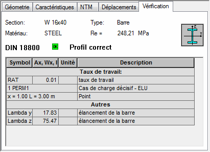

Cliquez sur l'onglet Vérification dans la boîte de dialogue Propriétés des barres pour la barre acier, aluminium ou bois. La boîte de dialogue suivante s'affiche :
Les informations suivantes, qui ne sont pas modifiables, s'affichent :
- Nom de la section, p. ex. Section : IPE 100
- Nom du type de barre, p. ex Type : Poutre
- Matériau des barres et résistance du matériau, par exemple, Matériau : ACIER f : 215 MPa
- Dessin schématique associé au type de section
- Norme de dimensionnement acier, aluminium ou bois, p. ex. PN et CM 66
- Symbole et informations sur l'état de vérification de la section, p. ex. Section incorrecte, instable, correcte.
Après la sélection de l'onglet Vérification, le logiciel lance la vérification de la barre sélectionnée de la structure. Les paramètres suivants sont utilisés pour la vérification de la barre :
- Liste des cas de charge : tous
- La vérification pour ELU est toujours effectuée, tandis que pour ELS, elle n'est effectuée que si des valeurs admissibles de flèches ou de déplacements sont définies pour le type de barre.
- Calculs réglementaires effectués sur 11 points
- D'autres paramètres réglementaires seront pris à partir des valeurs par défaut pour la norme sélectionnée (active) de dimensionnement acier, aluminium ou bois.
Les résultats de vérification de la barre sont affichés dans la partie inférieure de la boîte de dialogue sous forme de tableau. Le tableau contient les données et résultats suivants :
- Taux de travail de la section, coordonnée du point de dimensionnement et cas dimensionnant (pour ELU)
- Classe de section
- Valeurs d'élancement de flambement
- Flèches (Uy, Uz) et flèches maximales
- Déplacements (Vy, Vz) et déplacements maximaux.
