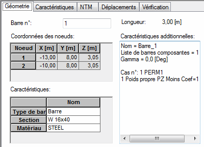

Cliquez sur l'onglet Géométrie dans la boîte de dialogue Propriétés des armatures afin d'afficher les informations suivantes :
Le champ d'édition Barre n° permet de sélectionner une barre :
- De manière graphique, par un clic sur la barre voulue dans la vue de la structure
- Par la saisie du numéro de la barre dans le champ
Remarque : Dans cette boîte de dialogue, l'édition du numéro de la barre n'est pas possible.
Cet onglet fournit les informations suivantes :
- Nombre de barres.
- Longueur des barres.
- Numéro et coordonnées des nœuds de la barre sous forme de tableau. (Vous ne pouvez pas modifier les coordonnées des nœuds.)
- Type de barre, Nom de la section, Matériau : vous pouvez modifier ces paramètres dans le tableau. Vos modifications seront uniquement appliquées aux types de barre, sections et matériaux définis. La modification des caractéristiques doit être confirmée par un clic sur le bouton Appliquer.
- Le champ Propriétés additionnelles présente des informations non modifiables sur la barre sélectionnée :
Angle Gamma - valeur de l'angle avec l'unité
Excentrements - nom du type d'excentrement
Relâchements - nom du type de relâchement, codes des relâchements
Renfort - origine - nom du type de relâchement
Renfort - extrémité - nom du type de relâchement
Sol élastique - nom du type de sol élastique, valeur du coefficient de sol élastique
Compression/Traction - barres en compression/traction seule
Cisaillement - barres pour lesquelles l'influence du cisaillement sur la déformation est prise en compte
Câble - nom du type de câble, valeur de l'aire du câble et valeur de la force
Remarque : La liste des propriétés additionnelles ne contient que les attributs qui ont été affectés à la barre sélectionnée.
