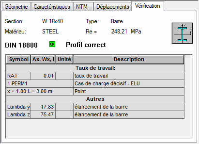

Dans la boîte de dialogue Propriétés des barres pour une barre BA donnée, sélectionnez l'onglet Vérification (après calcul obligatoire d'armature théorique), pour afficher la boîte de dialogue suivante :
Les informations suivantes, qui ne sont pas modifiables, s'affichent :
Les résultats peuvent être présentés pour les types de barre BA suivants :
Pour le type de barre sélectionné, le tableau présente les informations suivantes :
- armature transversale
- section d'acier longitudinal A1
- section d'acier longitudinal A2
- densité d'armature
- remarques
- armature transversale : en trois sections transversales de la barre (à l'origine, à l'extrémité et au centre de la barre)
- densité moyenne d'armature
- largeur des fissures
- remarques
