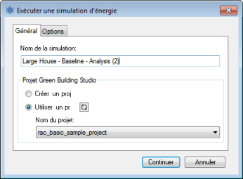

  2. Cliquez sur l'onglet Analyserle groupe de fonctions Analyse d'énergie (Exécuter une simulation d'énergie).
  3. Dans la boîte de dialogue Exécuter une simulation d'énergie, sous Projet Green Building Studio, sélectionnez l'option appropriée :
    • Créer un projet : le projet GBS permet d'extraire des informations à partir du modèle Revit pour l'analyse.
      Important : Si vous sélectionnez Créer un projet, le projet GBS extrait le type de bâtiment, l'emplacement et d'autres paramètres énergétiques du modèle Revit. Si vous modifiez ultérieurement cette information dans Revit, relancez la simulation et sélectionnez Utiliser un projet existant, ces paramètres ne sont pas mis à jour dans le projet GBS. Pour vous assurer que le type de bâtiment, l'emplacement et les paramètres énergétiques sont correctement utilisés pour l'analyse, sélectionnez Créer un projet chaque fois que vous modifiez ces valeurs dans Revit, ou que vous modifiez le projet GBS pour modifier ces informations.
      Une exception à cette règle concerne les systèmes HVAC spécifiés pour le modèle Revit. Si vous modifiez la valeur de Système HVAC dans la section Modèle énergétique - Services de construction de la boîte de dialogue Paramètres énergétiques, ces modifications sont utilisées dans le projet GBS pour une simulation d'énergie, même si vous sélectionnez Utiliser un projet existant. (L'analyse d'énergie n'utilise pas les informations du paramètre Service de bâtiment dans la section Modèle détaillé de la boîte de dialogue Paramètres énergétiques).
    • Utiliser un projet existant : spécifiez le projet GBS à utiliser. Sélectionnez cette option si vous avez configuré un projet GBS avec des paramètres améliorés pour cette analyse. Par exemple, vous pouvez utiliser un projet GBS pour définir les paramètres personnalisés pour les éléments suivants :
