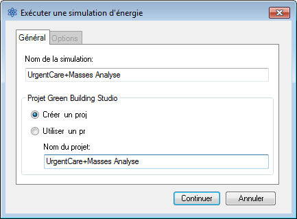

  10. Dans la boîte de dialogue Exécuter une simulation d'énergie, procédez comme suit :
    1. Dans le champ Nom de la simulation, spécifiez un nom pour l'analyse.
    2. Sous Projet Green Building Studio, effectuez les opérations suivantes :
      • Si vous exécutez une simulation d'énergie pour la première fois ou si vous avez modifié les paramètres énergétiques (notamment le type de bâtiment ou l'emplacement) pour le modèle Revit, sélectionnez Créer un projet.
        Cette option permet de s'assurer que les paramètres Revit les plus récents sont utilisés pour la simulation d'énergie.
      • Si vous n'avez pas modifié les paramètres énergétiques depuis la dernière simulation d'énergie pour ce modèle ou si vous avez créé un projet GBS avec les paramètres prédéfinis à utiliser pour cette simulation, sélectionnez Utiliser un projet existant et spécifiez le projet GBS à utiliser.
        Les paramètres du projet GBS existant remplacent toutes les modifications apportées aux paramètres d'énergie dans le modèle Revit, notamment le type de bâtiment et l'emplacement.
      Pour plus d'informations, voir Spécifiez le projet GBS pour l'analyse d'énergie.
    3. (Facultatif) Cliquez sur l'onglet Options pour spécifier des données de facturation de services et des ensembles de données météo, qui peuvent être ajoutés dans Green Building Studio.
      Pour plus d'informations, voir Ajout de données de facturation de service.
    4. Cliquez sur Continuer pour exécuter la simulation.
    En l'absence de conditions d'erreur, un fichier gbXML est créé et envoyé pour procéder à la simulation Green Building Studio. Lorsque la simulation est terminée, Green Building Studio renvoie les résultats à Revit et un message d'alerte s'affiche.
