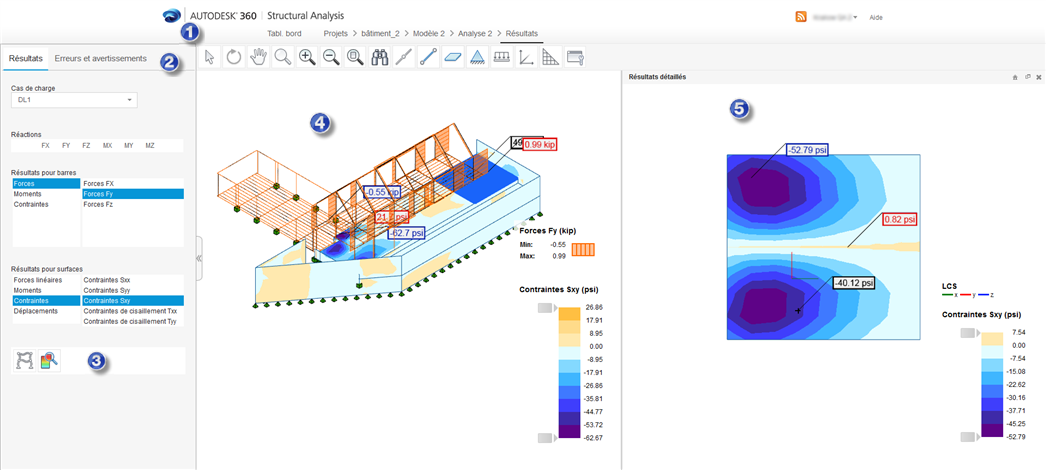

1. Navigation et paramètres
Il contient des commandes permettant de manipuler le modèle dans la vue et de spécifier les paramètres d'affichage pour le modèle et les résultats. Reportez-vous à la rubrique : Manipulation du modèle et paramètres de 3D Structure Viewer.
2. Onglets
  • Résultats
    Affiche une liste de résultats en fonction du type d'analyse effectuée : statique ou gravité. Vous pouvez également afficher les mêmes types de résultats dans Revit.
  • Erreurs et avertissements
    Affiche les erreurs et avertissements signalés lors de l'analyse dans une vue 3D. Cet onglet s'affiche pour les analyses qui contiennent des erreurs ou des avertissements signalés lors des calculs. Les éléments de modèle entraînant des erreurs ou avertissements sont marqués avec des ID d'éléments de Revit.
    Reportez-vous à la rubrique Visualiser les résultats de l'analyse de structure dans 3D Structure Viewer.
3. Autres résultats disponibles uniquement sur le site Web
Vous pouvez afficher d'autres types de résultats et les examiner, uniquement sur le site Web. Vous ne pouvez pas les télécharger dans Revit. Les types de résultats disponibles dépendent du type d'analyse. Vous pouvez également afficher les résultats détaillés pour un élément sélectionné dans la vue. Reportez-vous aux rubriques : Résultats dans 3D Structure Viewer et Visualiser les résultats de l'analyse de structure dans 3D Structure Viewer.
4. Vue 3D
Il s'agit d'un modèle de calcul dans une vue 3D. Elle affiche un type de résultat sélectionné pour le modèle. Spécifiez les paramètres d'affichage dans la boîte de dialogue Paramètres. Pour réduire la plage de valeurs de résultats, cliquez sur les plages de légendes tout en maintenant la touche de la souris enfoncée, et déplacez-les vers le haut et vers le bas.
5. Vue Résultats détaillés
La vue Résultats détaillés s'affiche lorsque vous cliquez sur le bouton Explorer les résultats détaillés. Elle affiche les valeurs extrêmes du type de résultat sélectionné, des textures (pour les éléments de surface) et des diagrammes (pour les membres) d'un élément sélectionné dans la vue 3D (4). Vous pouvez également afficher les valeurs de résultats aux points que vous sélectionnez.
