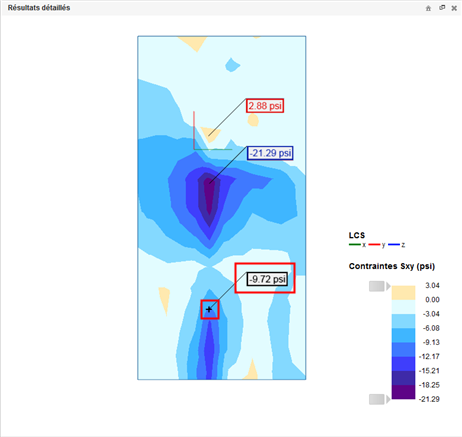

pour ouvrir la vue des résultats détaillés. Elle affiche la vue de l'élément sélectionné dans le modèle et les valeurs extrêmes des résultats sélectionnés pour l'élément concerné, les textures pour les éléments de surface et les diagrammes pour les membres.
Le point sélectionné est indiqué par un signe plus noir (+. Les valeurs des résultats à ce point s'affichent dans le champ sous la vue de l'élément.
