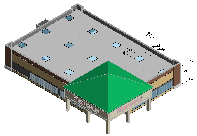

En règle générale, calculez l'aire d'une lucarne comme suit, où SRR est le rapport lucarne-toit :
(Hauteur du sol au plafond x 1.5)² x SRR
Choisissez la taille appropriée pour le projet. En commençant par une valeur SRR de 5 %, modifiez cette valeur en fonction du climat et de l'utilisation du bâtiment.
Par exemple, avec un plafond de 12 pieds et un SRR de 15 %, la taille correcte pour une lucarne est d'environ (12 x 1.5)² x 5 % = 16.2 pieds carrés. Par conséquent, le projet doit utiliser des lucarnes de 4' x 4'.
