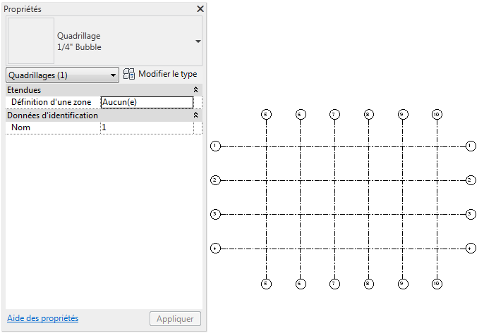

Pour exporter un quadrillage Revit dans AutoCAD Architecture
Exporter
Formats CAO
(Modifier la configuration d'exportation). La vue sélectionnée est exportée en tant que fichier DWG.

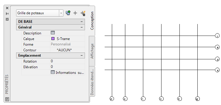

Ouvrir
Dessin et ouvrez le fichier DWG exporté.
Si nécessaire, modifiez le quadrillage dans AutoCAD Architecture. Pour plus d'informations, consultez les sections Grilles et Blocs à vues multiples de l'aide d'AutoCAD Architecture.
