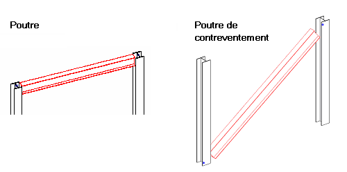

Les poteaux, les poutres et les contreventements Revit peuvent être exportés vers AutoCAD Architecture, où ils sont convertis en éléments de structure AutoCAD Architecture du type correspondant.

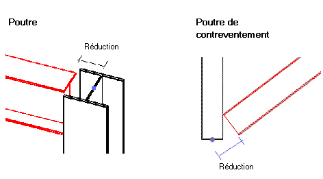

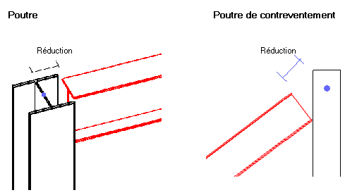

Le profil et la courbe sont exportés sans réductions (voir Réduction), coupes, perçages ni autres modifications. Si le profil n'est pas uniforme, une masse élémentaire AutoCAD Architecture est créée à la place d'un élément de structure. Pour chaque type de famille exportée de Revit, un style AutoCAD Architecture personnalisé est créé et affecté à l'élément de structure. Les objets du même type de famille dans Revit seront de style identique dans AutoCAD Architecture.

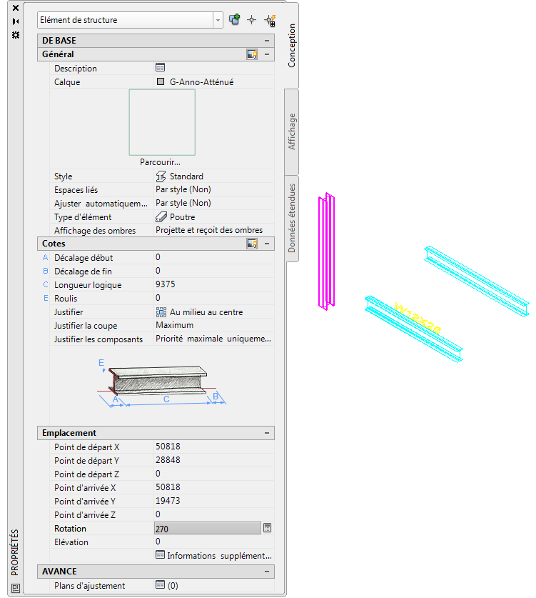

Les propriétés AutoCAD Architecture sont générées à partir des propriétés Revit, comme suit :
| Propriété AutoCAD Architecture | Propriété Revit |
| Description | Commentaires (Données d'identification) |
| Calque | Fichier de correspondance des calques Revit. Pour plus d'informations, voir Exportation des calques aux formats DWG/DXF et Exportation des niveaux au format DGN. |
| Style | Type |
| Type d'élément (Poutres/Contreventement/Poteau) | Type d'objet Revit |
| Décalage de départ |
| Décalage de l'extrémité |
| Longueur logique |
| Rouleau | 0 (Valeur par défaut) |
| Justification |
| Justification à l'aide des étendues globales | Oui (Valeur par défaut) |
| Point de départ X/Y/Z | Coordonnées X/Y/Z du point de départ de la courbe ![]() |
| Point d'arrivée X/Y/Z | Coordonnées X/Y/Z du point de d'arrivée de la courbe |
| Rotation |
| Elévation | Pas de propriété correspondante ; valeur calculée par AutoCAD Architecture en fonction des coordonnées X/Y/Z de la courbe |
| Informations supplémentaires (Emplacement) | Pas de propriété correspondante |
| Plans d'ajustement | Pas de propriété correspondante |
| Hyperlien | Pas de propriété correspondante |
| Remarques | Pas de propriété correspondante |
| Documents de référence | Pas de propriété correspondante |
