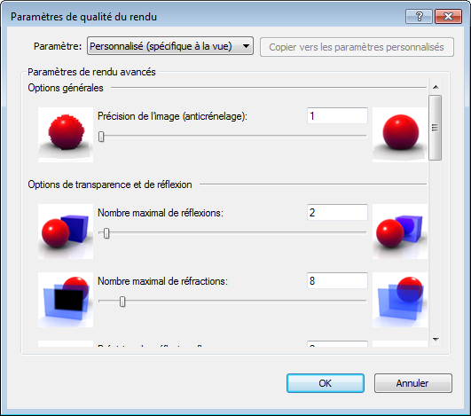

  1. Dans la boîte de dialogue Rendu, sous Qualité, sélectionnez Modifier dans Paramètre.
    La boîte de dialogue Paramètres de qualité du rendu s'affiche.
  2. Pour Paramètre, sélectionnez le paramètre prédéfini à utiliser comme point de départ pour les paramètres personnalisés, puis cliquez sur Copier vers les paramètres personnalisés.
  3. Sous Paramètres de rendu avancés, indiquez les valeurs voulues.
  4. Cliquez sur OK.
  5. Définissez d'autres paramètres de rendu.
