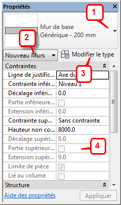

  1. Sélecteur de type
  2. Filtre Propriétés
  3. Bouton Modifier le type
  4. Propriétés d'occurrence

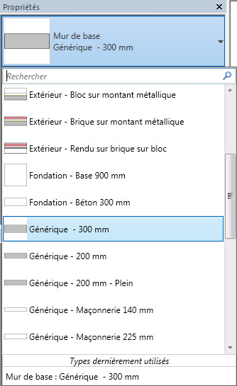

Sélecteur de type
Lorsqu'un outil pour le placement d'éléments est actif ou des éléments de même type sont sélectionnés dans la zone de dessin, le sélecteur de type s'affiche en haut de la palette Propriétés. Il identifie le type de famille sélectionné et fournit une liste déroulante dans laquelle vous pouvez sélectionner un autre type.
Lorsque vous cliquez sur le sélecteur de type, un champ de recherche s'affiche. Entrez les mots-clés dans le champ de recherche pour trouver rapidement le type de contenu dont vous avez besoin.

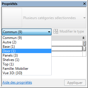

Filtre Propriétés
Sous le sélecteur de type, un filtre identifie la catégorie des éléments allant être placés par un outil ou la catégorie et le nombre d'éléments sélectionnés dans la zone de dessin. Si plusieurs catégories ou types sont sélectionné(e)s, seules les propriétés d'occurrence communes à tous s'affichent dans la palette. Lorsque plusieurs catégories sont sélectionnées, utilisez la liste déroulante du filtre pour afficher uniquement les propriétés d'une catégorie ou de la vue. La sélection d'une catégorie spécifique n'a pas d'incidence sur l'ensemble du jeu de sélections.
Dans la plupart des cas (voir les exceptions dans la remarque ci-dessous), la palette Propriétés affiche les propriétés d'occurrence en lecture seule (grisées) et celles modifiables par l'utilisateur. Une propriété peut être en lecture seule lorsque sa valeur est calculée ou affectée automatiquement par le logiciel ou lorsqu'elle dépend du paramètre d'une autre propriété. Par exemple, la propriété Hauteur non contrainte d'un mur n'est modifiable que si la valeur de la propriété Contrainte supérieure est définie sur Sans contrainte. Pour connaître des dépendances particulières, voir les descriptions des propriétés d'occurrence pour les différents types d'éléments.
