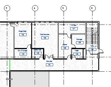

Les pièces et étiquettes de pièce sont des composants Revit distincts, mais apparentés.
Dans Revit, les pièces constituent des éléments du modèle, de même que les murs et les portes. Les étiquettes de pièce constituent des éléments d'annotation. Vous pouvez les ajouter et les afficher dans les vues en plan et les vues en coupe. Les étiquettes de pièce peuvent afficher des valeurs pour les paramètres associés, par exemple le numéro de la pièce, le nom de la pièce, la superficie calculée et le volume.
