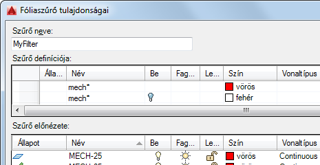

Fóliatulajdonság-szűrő létrehozása fóliatulajdonságok alapján
A Fóliatulajdonság-kezelőben kattintson az Új tulajdonságszűrő parancsra.
A Fóliaszűrő tulajdonságai párbeszédpanelben írja be a szűrő nevét.
A Szűrő definíciója területen adja meg a fóliatulajdonságokat az alábbiak szerint:
A fólianév szerinti szűréshez írjon be szöveget a Név oszlopba helyettesítő karakterekkel (például *).
A tulajdonság szerinti szűréshez kattintson a tulajdonság oszlopába, és válasszon egy beállítást.
A több tulajdonság szerinti szűréshez kattintson az egyes tulajdonságokra a szűrődefiníció egy sorában.
Az egy tulajdonság több értéke vagy az egynél több tulajdonságkészlet szerinti szűréshez válasszon más értékeket a következő sorban.
Megjegyzés: Az azonos sorban szereplő beállítások között logikai ÉS viszony, míg a több sorban találhatók között logikai VAGY viszony áll fenn.
Ebben a példában a fóliatulajdonság-szűrő olyan fóliákat tartalmaz, amelyek a „mech” kifejezéssel kezdődnek és vörösek, vagy olyan fóliákat, amelyek a „mech” kifejezéssel kezdődnek, ki vannak kapcsolva és fehérek.

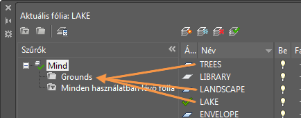

A Fóliatulajdonság-kezelőben kattintson az Új csoportszűrő parancsra.
Adja meg a fóliacsoport-szűrő nevét.
Mivel az új, üres szűrő van kiválasztva, nem jelennek meg fóliák a fólialistában.
A Szűrők panelen kattintson a többi szűrő mindegyikére vagy egyikére, hogy fóliákat jelenítsen meg a fólialistában.
Húzza a fóliákat a fólialistáról a fóliacsoport-szűrőre.
Ez a csoportszűrő menti a fólialista alkészletét. Amikor fóliacsoport-szűrőt választ, csak a megadott fóliák jelennek meg a fólialistában.
Ebben a példában a Grounds nevű fóliacsoport-szűrőt hozom létre, és a TREES, LANDSCAPE és LAKE fóliákat húzom a csoportszűrőre.
