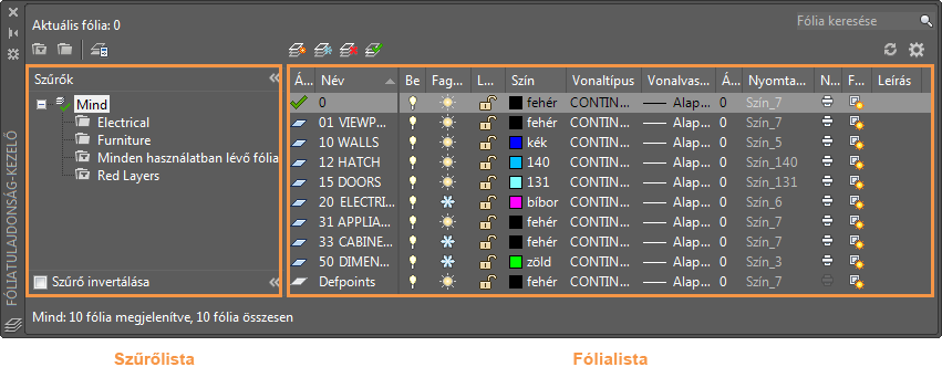

Felvehet, törölhet és átnevezhet fóliákat, módosíthatja tulajdonságaikat, tulajdonság-felülírásokat állíthat be elrendezési nézetablakokhoz, és fólialeírásokat vehet fel.
Helyezze a mutatót a kép fölé azon kattintható területek megkereséséhez, amelyek a vezérlők Súgó szakaszához ugranak.
Létrehoz egy fóliát az alapértelmezett névvel, amelyet rögtön megváltoztathat. Az új fólia örökli a fólialistában jelenleg kijelölt fólia tulajdonságait.
Létrehoz egy fóliát, és minden létező nézetablakban fagyasztja. Ez a gomb a Modell lapon és az elrendezés lapokon érhető el.
Törli a kijelölt fóliákat. Az alábbi fóliákat nem lehet törölni:
A kijelölt fóliát aktuális fóliának állítja be. Az új objektumok automatikusan az aktuális fólián jönnek létre. (CLAYER rendszerváltozó)
A fóliatulajdonságok módosítása a fólialistával. Kattintson az aktuális beállításra a kijelölt fólia vagy fóliacsoport fóliatulajdonságának módosításához.
Ez a fólia az aktuális fólia
Ez a fólia objektumokat tartalmaz
Ez a fólia nem tartalmaz objektumokat
). A fóliabeállításokban kapcsolhatja be ezt a szolgáltatást.
Ez a fólia objektumokat tartalmaz, és egy tulajdonság-felülírás be van kapcsolva a fólia nézetablakban
Ez a fólia nem tartalmaz objektumokat, és egy tulajdonság-felülírás be van kapcsolva a fólia nézetablakban Megjeleníti a fólia vagy szűrő nevét. Nyomja le az F2 billentyűt egy új név megadásához.
Be- és kikapcsolja a kijelölt fóliákat. Egy bekapcsolt fólia látható és nyomtatható. Ha a fólia ki van kapcsolva, akkor láthatatlan, és még akkor sem lehet kinyomtatni, ha a Nyomtatás oszlop beállítása be van kapcsolva.
Fagyasztja a kiválasztott fóliákat. A fóliák lefagyaszthatók a teljesítmény fokozása és az összetett rajzok újragenerálási idejének csökkentése érdekében. A fagyasztott fóliákon található objektumok megjelenítése, nyomtatása és újragenerálása nem lehetséges.
A program nem rendereli a fagyasztott fóliákat a 3D modellezést támogató rajzokban. (Az AutoCAD LT programban nem alkalmazható.)
Lezárja és engedélyezi a kijelölt fóliákat. Egy lezárt fólián található objektumok nem módosíthatók. A zárolt fóliákon lévő objektumok halványak és egy kis lakat ikon jelenik meg, amikor az objektum fölé helyezi a mutatót.
Megjeleníti a Szín kiválasztása párbeszédpanelt, amelyen megadhatja a kijelölt fóliák színét.
Megjeleníti a Vonaltípus kiválasztása párbeszédpanelt, amelyen megadhatja a kijelölt fóliák vonaltípusát.
Megjeleníti a Vonalvastagság párbeszédpanelt, amelyen megadhatja a kijelölt fóliák vonalvastagságát.
Megjeleníti az Átlátszóság párbeszédpanelt, amelyen megadhatja a kijelölt fóliák átlátszóságát. Az érvényes értéktartomány: 0–90. Minél nagyobb ez az érték, annál átlátszóbbak az objektumok.
Megjeleníti a Nyomtatási stílus kiválasztása párbeszédpanelt, ahol módosíthatja a kijelölt fóliák nyomtatási stílusát. Színfüggő nyomtatási stílusok esetén (ha a PSTYLEPOLICY rendszerváltozó értéke 1) a fóliához tartozó nyomtatási stílus nem változtatható meg.
A kijelölt fóliák nyomtathatóságát vezérli. Ha egy fólia nyomtathatósága ki van kapcsolva, a rajta található objektumok még láthatók. A kikapcsolt vagy fagyasztott fóliák nem kerülnek nyomtatásra, függetlenül a nyomtatási beállítástól.
Fagyasztja a kiválasztott fóliákat az új elrendezés nézetablakokban. Ha például a MÉRETEK fóliát fagyasztja az összes új nézetablakban, akkor a méretek nem jelennek meg az újonnan létrehozott elrendezési nézetablakokban, de a beállítás nincs hatással a MÉRETEK fólia létező nézetablakokban való megjelenítésére. Ha később létrehoz egy nézetablakot, amelynek szüksége van méretekre, akkor felülírhatja az alapértelmezett beállítást az aktuális nézetablak beállítás megváltoztatásával.
Csak az aktuális elrendezési nézetablakban fagyasztja a kiválasztott fóliákat. Ha egy fólia már fagyasztott vagy ki van kapcsolva a rajzban, nem olvaszthatja fel a fóliát az aktuális elrendezési nézetablakban.
Felülíró színt ad meg az aktuális elrendezési nézetablakban a kijelölt fóliához.
Felülíró vonaltípust ad meg az aktuális elrendezési nézetablakban a kijelölt fóliához.
Felülíró vonalvastagságot ad meg az aktuális elrendezési nézetablakban a kijelölt fóliához.
Felülíró átlátszóságot ad meg az aktuális elrendezési nézetablakban a kijelölt fóliához.
Felülíró nyomtatási stílust ad meg az aktuális elrendezési nézetablakban a kijelölt fóliához. Ha a rajz látványstílusa Koncepcionális vagy Valósághű, akkor a felülíró beállítások nem láthatók a nézetablakban, és nem nyomtatódnak ki. Színfüggő nyomtatási stílusok esetén (ha a PSTYLEPOLICY rendszerváltozó értéke 1) a fóliához tartozó nyomtatási stílus nem változtatható meg.
(Nem kötelező) Leírja a fóliát vagy a fóliaszűrőt.
Név szerint szűri a fólialistát, ahogy beírja a karaktereket a mezőbe.

Megjeleníti a Fóliaszűrő tulajdonságai párbeszédpanelt, ahol fóliaszűrőt hozhat létre. A fóliaszűrők a megadott beállításokkal és tulajdonságokkal rendelkező fóliákra korlátozzák a Fóliatulajdonság-kezelőben szereplő fóliákat. A fóliák listáját például azokra a fóliákra korlátozhatja, amelyek be vannak kapcsolva vagy fel vannak olvasztva.
Létrehoz egy fóliaszűrőt, amely csak a szűrőre húzott fóliákat tartalmazza.
Megjeleníti az összes olyan fóliát, amely nem felel meg a kijelölt fóliaszűrő követelményeinek.
Megjeleníti a rajzban lévő fóliaszűrők listáját. Kattintson a
gombra a szűrőlista kibontásához vagy összezárásához. Ha a Szűrők lista össze van csukva, a Fóliatulajdonság-kezelő bal alsó sarkában található Fóliaszűrő gomb (
) használatával jelenítheti meg a szűrők listáját.
Hat előre definiált szűrő érhető el:
Megjeleníti a Fóliaállapot-kezelőt, ahol mentheti, visszaállíthatja és kezelheti a fóliaállapotnak nevezett fóliabeállítás-készleteket.
Frissíti a fólialista sorrendjét és a fóliaállapot adatait.
Megjeleníti a Fóliabeállítások párbeszédpanelt, ahol különféle megjelenítési lehetőségek állíthatók be.

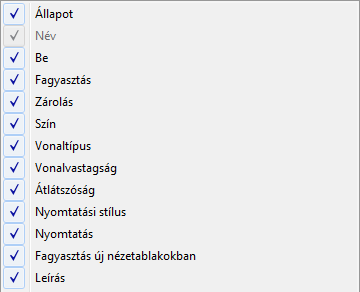

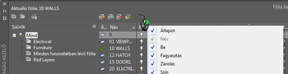

Név szerint rendezve felsorolja az összes oszlopot. Pipa jelzi, hogy az oszlop szerepel a képernyőn. Kattintson egy oszlop nevére az oszlop megjelenítéséhez vagy elrejtéséhez. Az NA fagyasztás, az NA szín, az NA vonaltípusa, NA vonalvastagsága és az NA nyomtatási stílusa csak akkor érhető el, ha egy elrendezés nézetablak az aktív.
Megjeleníti a Fóliaoszlopok testreszabása párbeszédpanelt, ahol megadhatja, mely oszlopok jelenjenek meg, és melyek legyenek elrejtve, vagy módosíthatja az oszlopsorrendet.
Módosítja minden oszlop szélességét, hogy beleférjen az oszlop fejléce és összes adattartalma.
Módosítja a kijelölt oszlop szélességét, hogy beleférjen az oszlop fejléce és az oszlop adattartalma.
Módosítja minden oszlop szélességét, hogy beleférjen az oszlopok tartalma.
Módosítja a kijelölt oszlop szélességét, hogy beleférjen az oszlop tartalma.
A rögzítéssel az oszlop és a balra található összes oszlop látható a görgetéskor. Szüntesse meg a rögzítést, hogy az összes oszlopot görgesse.
Beállítja az összes oszlop alapértelmezett megjelenítési és szélességbeállítását.

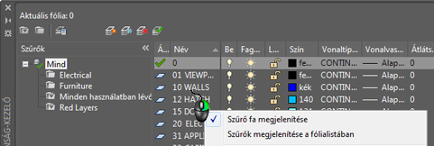

Megjeleníti a Szűrőlistát. Törölje ezt az opciót, ha el szeretné rejteni a listát. Ugyanaz, mint a
Fóliaszűrőket jelenít meg a fólialista tetején. Törölje ezt az opciót, ha csak a fólialista fóliáit szeretné megjeleníteni.
A kijelölt fóliát aktuális fóliának állítja be. Ugyanaz, mint az
Fóliát hoz létre. Ugyanaz, mint az
Szerkeszti a fólia nevét.
A kiválasztott fóliákat törli a rajzfájlból. Ugyanaz, mint a
Szerkeszti a kijelölt fólia leírását. Ha a fóliaszűrők megjelennek a fólialistában, a szűrő leírásának szerkesztése szerkeszti azt a szűrő összes fóliáján.
Eltávolítja a kijelölt fóliákat abból a fólia csoportszűrőből, amely ki van jelölve a Szűrők listában.
Eltávolítja az új fóliákat a Nem egyeztetett fóliák szűrőből. Ez az opció csak akkor használható, ha nem egyeztetett fóliák vannak kijelölve. Amikor a fóliaértesítés szolgáltatás be van kapcsolva, az új fóliák nem egyeztetettek lesznek, amíg el nem fogadja a fóliákat egyeztetettként.
Ez az opció kizárólag az elrendezési nézetablakokban érhető el. Az aktuális vagy az összes nézetablakban eltávolítja a kijelölt fóliák (vagy az összes fólia) egyik vagy az összes tulajdonságfelülírását. Attól függően, hogy hol volt az egérmutató, amikor megnyitotta a helyi menüt, a leporelló menü más és más menüpontokat kínál. Egyetlen tulajdonságfelülírás eltávolításához kattintson a jobb gombbal a tulajdonságfelülírásra.
Létrehoz egy fóliát, és minden létező és új nézetablakban fagyasztja. Ugyanaz, mint a
A kijelölt fóliát minden új és létező elrendezési nézetablakban fagyasztja.
Kiolvasztja a kijelölt fóliát az összes új és meglévő nézetablakban.
Kijelöli a fólialistában megjelenített összes fóliát.
Törli a fólialistában lévő összes fólia kijelölését.
Az aktuális fólia kivételével kijelöli a fólialistában megjelenített összes fóliát.
Kijelöl mindent, ami a fólialistában megjelenítésre került, kivéve az aktuálisan kiválasztott elemeket.
Megjeleníti az összes fóliát, amelyek nem felelnek meg az aktív fóliatulajdonság-szűrő követelményeinek.
Megjeleníti a fóliaszűrők listáját, beleértve az alapértelmezett fóliaszűrőket. Kattintson egy szűrőre, amelyet a fólialistára szeretne alkalmazni.
Az aktuális fóliabeállításokat fóliaállapotként menti el.
Megjeleníti a Fóliaállapot-kezelő párbeszédpanelt, ahol kijelölhet egy visszaállítandó fóliaállapotot. Ez a művelet csak azokat a beállításokat állítja vissza, amelyek a fóliaállapot mentésekor meg voltak határozva a Fóliaállapot-kezelőben.
Megváltoztatja a fóliák láthatóságát a kijelölt szűrőkben.
Vezérli, hogy a fóliák zároltak vagy feloldottak-e a kijelölt szűrőkben.
Az aktuális elrendezési nézetablakban vezérli a fóliák NA fagyasztási beállítását a kijelölt szűrőkben.
Befagyaszt minden olyan fóliát, amely nem tartozik a kijelölt szűrőkhöz.
Megjeleníti a Fóliaszűrő tulajdonságai párbeszédpanelt. Ugyanaz, mint a
Fóliacsoport-szűrőt hoz létre. Ugyanaz, mint az
Konvertálja a kijelölt fóliatulajdonság szűrőt fólia csoportszűrővé.
Szerkeszti a kijelölt fóliaszűrő nevét.
Eltávolítja a kijelölt fóliaszűrőt. A Mind, a Minden használatban lévő fólia és az Xref fóliaszűrők nem törölhetők.
Megjeleníti a Fóliaszűrő tulajdonságai párbeszédpanelt, ahol módosíthatja a kijelölt fóliatulajdonság-szűrő definícióit. Ez az opció csak akkor érhető el, ha a fóliatulajdonság szűrő kijelölésre került.
Fóliákat ad hozzá vagy cserél le a kijelölt fóliacsoport-szűrőben. Ez az opció csak akkor érhető el, ha a fólia csoportszűrő kijelölésre került.
