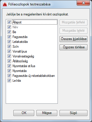

Fóliaoszlopok testreszabása párbeszédpanel
A Fóliatulajdonság-kezelő oszlopainak a megjelenítését és sorrendjét szabályozza.
Elérési módszer
A Fóliatulajdonság-kezelőben kattintson a jobb gombbal egy fóliára, és válassza a Testreszabás lehetőséget.
Opciók
A következő lehetőségek jelennek meg.
Jelölje be a megjeleníteni kívánt oszlopokat
Beállítja, hogy mely oszlopok jelenjenek meg a Fóliatulajdonság-kezelőben az aktuális Modell laphoz vagy elrendezéslaphoz.
Mozgatás felfelé
A kijelölt oszlopot balra mozgatja a Fóliatulajdonság-kezelőben.
Mozgatás lefelé
A kijelölt oszlopot jobbra mozgatja a Fóliatulajdonság-kezelőben.
Mindet kijelöli
A lista összes oszlopát kijelöli.
Mind tisztítása
Megszünteti a lista összes oszlopának kijelölését.
