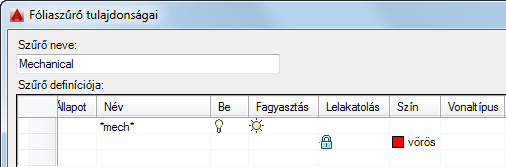

Megjeleníti a listázott fóliákat meghatározó fóliatulajdonságait. Kattintással megadhat egy vagy több tulajdonságot a szűrő meghatározásához. A szűrődefinícióban egy sorban megadott összes tulajdonságnak igaznak kell lennie, hogy egy fólianév megjelenjen (logikai ÉS). A szűrődefinícióban egymást követő sorokban megadott tulajdonságok mindegyike egy alternatív feltételt ad meg (logikai VAGY).
Íme egy példa:
A szűrő neve Gépészeti, és a szűrődefiníció a következő feltételeket tartalmazza:
  • A fólia nevének tartalmaznia kell a „gép” karaktereket, bekapcsolt és kiolvasztott állapotban kell lennie, vagy . . .
  • A fóliának zároltnak és vörös színűnek kell lennie.

Név
Adjon meg egy fólianevet vagy egy fólianév egy részét a szabványos helyettesítőkarakterekkel. Írja be például a *mech* kifejezést az összes olyan fólia szűréséhez, amelyek nevében szerepel a mech karakterlánc.
Be
Kattintson a Be oszlop egy cellájára, majd kattintson a Be, a Ki vagy az üres ikonra. Az üres ikon azt jelzi, hogy a beállítás nem számít.
A többi oszlopnál először kattintson egy oszlopbeli cellára több ikon vagy a [...] gomb megjelenítéséhez, majd kattintson a beállításra egy szűrő megadásához.
