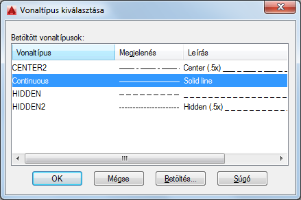

Vonaltípus kiválasztása párbeszédpanel (Fóliatulajdonság-kezelő)
Az aktuális rajz elérhető vonaltípusait jeleníti meg.
A fóliához hozzárendelendő vonaltípus megadása.
Opciók
A következő lehetőségek jelennek meg.
Betöltött vonaltípusok
Megjeleníti az aktuális rajzba betöltött vonaltípusok listáját.
Betöltés
Megjeleníti a Vonaltípusok betöltése/újratöltése párbeszédpanelt, amellyel a rajzba töltheti a kiválasztott vonaltípusokat, és hozzáadhatja őket a vonaltípusok listájához.
