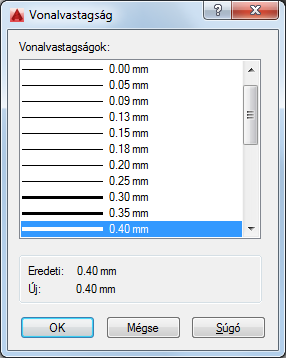

Vonalvastagság párbeszédpanel (Fóliatulajdonság-kezelő)
Az elérhető vonalvastagság-értékek megjelenítése.
Vonalvastagságot rendel hozzá egy fóliához. A vonalvastagságok egyéni értékkel történő nyomtatása a Nyomtatásistílustáblázat-szerkesztő használatával lehetséges.
Opciók
A következő lehetőségek jelennek meg.
Vonalvastagságok
Az alkalmazható vonalvastagságok megjelenítése. A rendelkezésre álló vonalvastagságok olyan rögzített értékekből állnak, amelyek a leggyakrabban kerülnek alkalmazásra a rajzokban. Válasszon egy alkalmazni kívánt vonalvastagságot.
Eredeti
Az előző vonalvastagság megjelenítése. A fólia létrehozásakor alapértelmezett hozzárendelt vonalvastagság az ALAPÉRTÉK (amely egy 0.01 hüvelyk vagy 0.25 mm alapértelmezett értékkel rajzol). (LWDEFAULT rendszerváltozó)
Új
Megjeleníti a fóliához hozzárendelt új vonalvastagságot.
