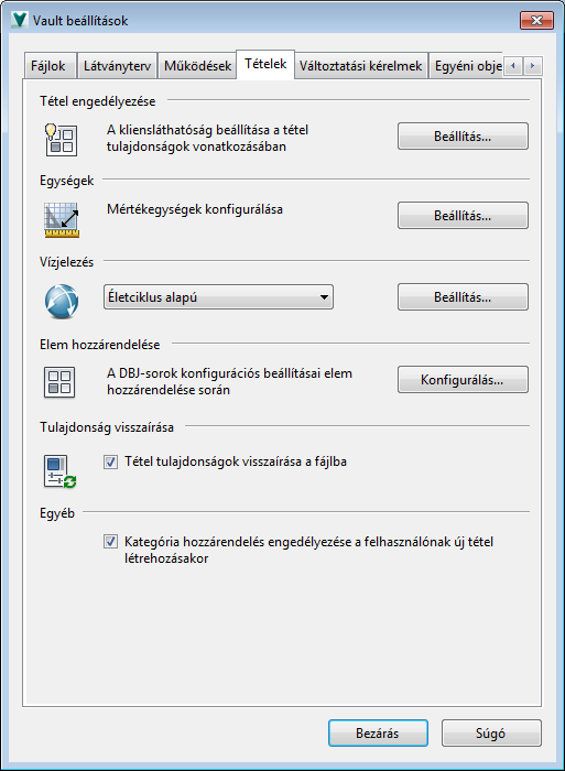

Tételtulajdonságok visszaírása a fájlba
Alapértelmezés szerint a rendszer visszaírja a tétel tulajdonságait a társított fájlba a Vault bővítményekből, a Vault Explorer és a Job Processor alkalmazásokból. A tételtulajdonságok előnyt élveznek a fájltulajdonságokkal és fájl-leképezésekkel szemben. A tételtulajdonságok felülírják a fájltulajdonságokat, ha átírja, majd szinkronizálja a fájl tulajdonságait.
A felhasználó kézzel is végrehajthatja a tulajdonság visszaírását. Ehhez kattintson jobb gombbal egy társított fájlra, majd válassza ki a Tulajdonságok szinkronizálása lehetőséget.
A Tételtulajdonságok visszaírása a fájlba funkció letiltható a Tételek adminisztrációja párbeszédpanelen.
Kategória hozzárendelésének engedélyezése a felhasználónak új tétel létrehozásakor
A rendszergazdák meghatározhatják, hogy a felhasználó hozzá tud-e rendelni egy kategóriát egy tételhez, amikor a tételt létrehozza a Tételek lapon. Alapértelmezés szerint ez a beállítás érvényes.

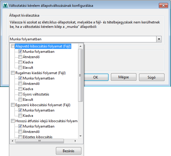

Tételek és fájlok korlátozásainak beállítása változtatási kérelmek alapján

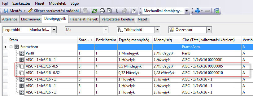

Új DBJ-sortulajdonságok és felhasználói DBJ-tulajdonságok
A DBJ-nézet változásai és fejlesztései
A korábbi verziókban, ha egy CAD DBJ-t tétellé konvertáltak, és a DBJ egyes sorait önálló sorokká választották szét, a Vault automatikusan összevonta a sorokat, amíg az Alkatrész-azonosítók megegyeztek.
Mostantól egy CAD DBJ csoportosított DBJ-sorai megmaradnak csoportként a Vault tárban is.
Új Csoportosított sor
ikont vezettünk be, amely jelzi, hogy a sor egynél több tételből áll. A Tétel mennyiségértéke, ha látható a DBJ-ben, jelzi az egyesített sorok számát.

A tételek, DBJ-k és változtatási kérelmek adminisztrációs funkcióira vonatkozó egyéb változások
Átdolgoztuk a Tételek adminisztrációja lapot is, mely mostantól új, tételek vízjelezésére szolgáló munkafolyamatokat, tétel- és kategória-hozzárendelési beállításokat, valamint egy új tulajdonság-visszaírási funkciót tartalmaz.

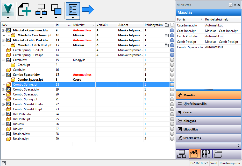

Másolás részegységszinten
A korábbi verziókban a Terv másolása nem volt képes a másolásra a részegységek szintjén. Az új Terv másolása eszköz megszünteti ezt a korlátozást, lehetővé téve a felhasználóknak az alábbiakat:
Több adatkészlet másolása
A felhasználók mostantól egynél több adatkészletet másolhatnak egyszerre.
Nem kívánt kijelölések törlése
A felhasználó mostantól a tervhez tartozó egyes fájlok kijelölésével vagy a kijelölés törlésével is megadhatja, hogy mely fájlokat szeretné másolni.
Nem CAD fájltípusok támogatása
A Terv másolása alkalmazással bármilyen fájlt másolhat a Vault tárban, beleértve a nem CAD-fájlokat is.
AutoCAD Electrical fájlok támogatása
Gyorsabb teljesítmény
A Terv másolása mostantól a Vault szerveren fut, ami gyorsabb teljesítményt eredményez.
A korábbi verziókban a Terv másolása a Vault kliens része volt és a fájlokat le kellett tölteni a másoláshoz, ami időigényes lehetett. Mostantól a Terv másolása közvetlenül hozzáfér a fájlokhoz a szerveren, így kiküszöbölhető a letöltési idő és optimalizálható a Terv másolása funkció teljesítménye.
Részletesebb visszajelzés
A Terv másolása robusztusabb visszajelzési környezetet biztosít, lehetővé téve a felhasználók számára az oszlopmezők testreszabását, a függőben lévő műveletek megtekintését és a fájl adatok megtekintését a Navigációs panelek segítségével.
A felhasználók hozzáadhatnak és eltávolíthatnak tulajdonságmezőket a fő táblázatból, így könnyebben összegyűjthetik a fájlok fontos adatait.
További információ: Terv másolása – A nézet testreszabása.
A Művelet oszlopban megjelennek a fájlhoz rendelt aktuális műveletek, így azonnal meg tudja állapítani, hogy a fájlt hogyan fogja kezelni a program. A műveletek a következők: Másolás, Másolás ide, Újrafelhasználás, Csere, Kihagyás és Automatikus.
További információ: Terv másolása – Műveletek.
A Navigációs panelek segítenek a felhasználóknak azonosítani a fontos információkat a másolandó tervekről, illetve bizonyos műveletek egyszerre alkalmazhatók több fájlra. A felhasználók szűrhetnek a fájl állapota szerint, megtekinthetik a másolt fájlok forrását és célját, illetve megtekinthetik a másolt terv mappastruktúráját.

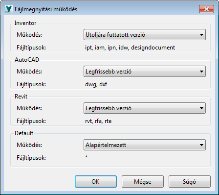

Fájlmegnyitási működések vezérlése a Vault kliensben
A felhasználók mostantól megadhatják, hogy egy CAD alkalmazás mely verziója nyisson meg egy fájlt a Vault tárból a Fájlmegnyitási működések párbeszédpanel opcióinak konfigurálásával.
A CAD alkalmazástól függően a felhasználók meghatározhatják, hogy a CAD fájlok megnyitása a legfrissebb verzióval, az utoljára futtatott verzióval vagy a CAD alkalmazásnak abban a verziójában történjen, amely utoljára mentette a fájlt.
