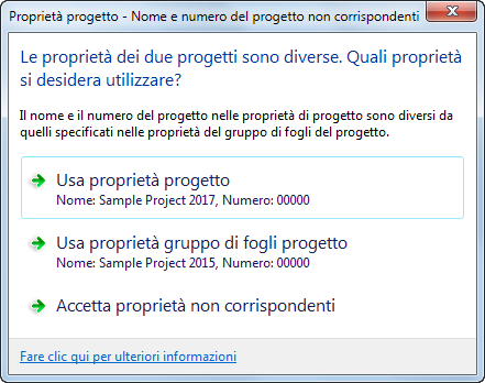

    Se il nome e il numero del progetto non corrispondono a quelli specificati nel modello del gruppo di fogli, viene visualizzato il messaggio seguente:
    In Usa proprietà progetto sono visualizzati il numero e il nome del progetto specificati nelle proprietà. In Usa proprietà gruppo di fogli progetto sono visualizzati il nome e il numero di progetti diversi del gruppo di fogli.
    Per... Procedere nel modo seguente...
    Consolidare le informazioni di progetto nel nome e numero di progetto. Selezionare Usa proprietà progetto. Il nome e il numero del gruppo di fogli vengono sovrascritti con quelli del progetto.
    Consolidare le informazioni di progetto nel nome e numero del gruppo di fogli del progetto. Selezionare Usa proprietà gruppo di fogli progetto. Il nome e il numero del progetto vengono sovrascritti con quelli del gruppo di fogli del progetto.
    Continuare ad utilizzare nomi diversi per il progetto e per il gruppo di fogli del progetto. Selezionare Accetta proprietà non corrispondenti.
