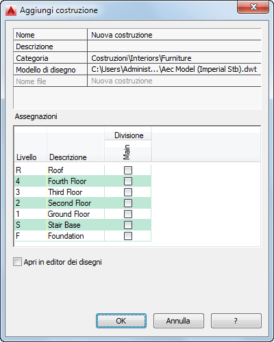

  3. Aprire la finestra di dialogo Aggiungi costruzione utilizzando uno dei seguenti metodi:
    • Fare clic con il pulsante destro del mouse sulla categoria in cui inserire la nuova costruzione, quindi scegliere NuovoCostruzione.
    • Nella barra degli strumenti nella parte inferiore della scheda Costruzioni, fare clic su . Specificare quindi la categoria nella finestra di dialogo.
  4. Definire le proprietà della costruzione.
    Per... Procedere nel modo seguente...
    Assegnare un nome alla nuova costruzione Immettere un nome. Se il numero di progetto viene utilizzato come prefisso per i nomi di file del progetto, non è necessario immettere un prefisso. Il nome completo con il prefisso viene visualizzato in Nome file.
    Immettere una descrizione per la costruzione Fare clic sul campo Descrizione, immettere la descrizione della costruzione, quindi fare clic su OK.
    Cambiare la categoria della costruzione Selezionare una categoria dall'elenco Categoria. Per default, viene suggerita la categoria scelta al passo 3.
    Selezionare un file di modello differente Fare clic su e cercare un nuovo modello. Viene utilizzato il modello di default per le costruzioni impostato nel progetto.
    Assegnare la costruzione ad un livello e ad una divisione Selezionare il livello e la divisione corretti nella tabella di assegnazione. Selezionare la riga del livello desiderato e la colonna della divisione, quindi spuntare la casella appropriata.
    Nota: Non è possibile selezionare più di un livello e di una divisione. Molteplici livelli e divisioni creano costruzioni estese.
  5. Se si desidera visualizzare immediatamente la costruzione, selezionare Apri in editor dei disegni.
  6. Fare clic su OK.
