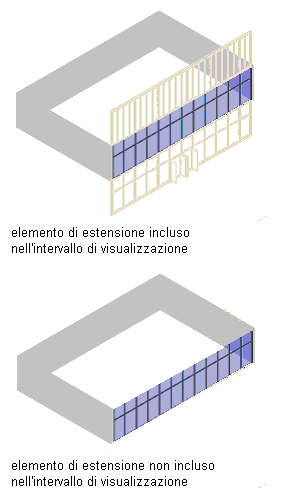

Se un livello è attraversato da un elemento esteso come una facciata continua o un pozzo di ascensore, si vorranno visualizzare solo le parti dell'elemento esteso che si trovano su quel livello. A questo proposito, è possibile creare una vista modello ritagliata che visualizzi solo quegli oggetti e gli intervalli di oggetti nell'intervallo di visualizzazione definito dall'utente.
Vista modello ritagliata
Alcune impostazioni di visualizzazione per una vista modello ritagliata vengono modificate dai materiali assegnati agli oggetti ritagliati:

    Visualizzare gli oggetti nell'intervallo di visualizzazione definito al passo 6 con le relative impostazioni di visualizzazione standard e gli oggetti al di fuori dell'intervallo come corpo sezionato Selezionare Oggetti AEC di sezione per intervallo di visualizzazione definito nella configurazione di visualizzazione.
    Visualizzare un tratteggio e un contorno di sezione nel punto in cui l'intervallo di visualizzazione taglia gli oggetti estesi. Selezionare Mostra materiali in cui l'intervallo di visualizzazione interseca oggetti AEC.
    Nascondere tutte le parti degli oggetti estesi al di fuori dell'intervallo di visualizzazione Selezionare Nascondi corpo componente sezionato.
    Sopprimere il tratteggio di superficie degli oggetti nell'intervallo di visualizzazione Selezionare Nascondi tratteggio di superficie.
