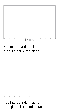

In genere, si visualizza il piano di taglio del livello corrente. Tuttavia, in alcuni casi, potrebbe essere necessario visualizzare un altro livello. Ad esempio, è possibile verificare come viene visualizzata ad ogni livello una facciata continua che si estende su più livelli nel progetto.
Risultati relativi all'uso di differenti piani di taglio

Questo pulsante è disponibile solo se il disegno fa parte di un progetto. Vengono utilizzate le informazioni di livello immesse quando si è creato il livello.
Ad esempio, se è stata creata una vista del primo piano, ma si intende visualizzare la vista piana del secondo piano, selezionare 2.
Ad esempio, per visualizzare il secondo livello ad un'altezza di taglio di 1,4 metri, immettere 1,4.
L'intervallo di visualizzazione viene adattato per visualizzare l'altezza del livello selezionato.
Ad esempio, se si ha un edificio di tre piani con un altezza del pavimento di 2,75 metri per ogni piano ed è stata creata una vista del primo piano, ma nella stessa si intende visualizzare il secondo piano, ad un'altezza di taglio di 1,4 metri, nella finestra di dialogo Piano di taglio, immettere 2 per il livello e 1,4 per Livello superiore altezza piano di taglio. Dopo aver fatto clic su OK, l'intervallo di visualizzazione della vista si estenderà al secondo livello. I valori elencati di seguito vengono immessi nella scheda Piano di taglio della configurazione di visualizzazione.
