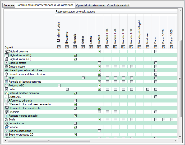

 Le icone accanto ai nomi delle visualizzazioni nel riquadro sinistro indicano se una visualizzazione è utilizzata in una configurazione all'interno del disegno corrente. Un segno di spunta verde sull'icona indica che è stata assegnata una visualizzazione. L'icona con un punto verde indica che la visualizzazione assegnata è standard. Queste rappresentazioni di visualizzazione possono essere rinominate, ma non eliminate.
Il riquadro destro contiene una matrice in cui sono elencati tutti gli oggetti e le rappresentazioni di visualizzazione. Un segno di spunta posto sotto una visualizzazione indica che nella visualizzazione il corrispondente oggetto viene mostrato tramite questa rappresentazione. Nella visualizzazione Modello, ad esempio, la maggioranza degli oggetti è visualizzata mediante le rappresentazioni Modello.
Rappresentazioni di visualizzazione selezionate per ciascun oggetto nella visualizzazione Modello

Le impostazioni nella scheda consentono di filtrare gli oggetti in base alla relativa classificazione. È inoltre possibile specificare le impostazioni che influiscono sulla modalità di visualizzazione dei materiali quando si crea una vista di sezione 3D di un modello di costruzione.
Opzioni di visualizzazione specificate per una visualizzazione selezionata
