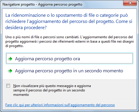

    Viene visualizzata la finestra di dialogo Navigatore progetto - Aggiorna percorso progetto.
  5. Aggiornare i file di progetto:
    Per... Procedere nel modo seguente...
    Aggiornare tutti i file di progetto immediatamente. Fare clic su Aggiorna percorso progetto ora.
    Aggiornare tutti i file di progetto in un secondo momento. Fare clic su Aggiorna percorso progetto in un secondo momento. Se si chiude il progetto prima di aggiornare i percorsi, i file di disegno rimangono nella coda di aggiornamento e vengono visualizzati nella finestra di dialogo Coda aggiornamento percorso progetto alla successiva apertura della finestra.
