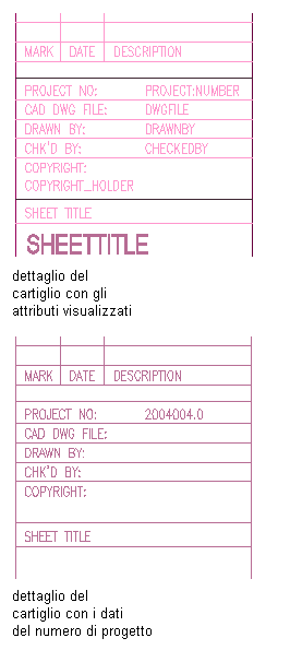

Visualizzazione degli attributi e dei dati del cartiglio
  1. Nella barra degli strumenti Accesso rapido, fare clic su Navigatore progetto.
  2. Nella scheda Fogli aprire il foglio in cui si desidera posizionare il cartiglio.
  3. Aprire la tavolozza degli strumenti contenente il cartiglio che si desidera utilizzare.
  4. Specificare il punto di inserimento del cartiglio.
  5. Se necessario, specificare la scala e la rotazione del cartiglio.
  6. Premere INVIO.
