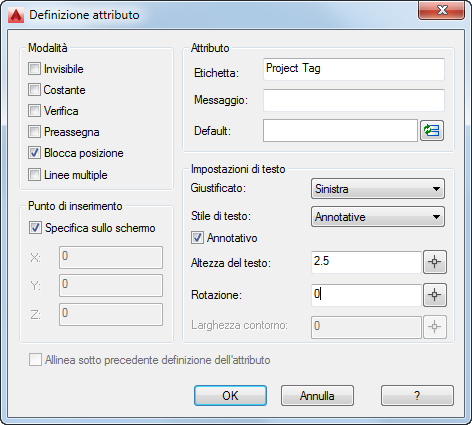

  1. Scegliere scheda Inserisci gruppo Attributi Definisci attributi.
  2. Nella finestra di dialogo Definizione attributo, immettere un nome in Etichetta.
  3. Fare clic su per impostare un valore di default.

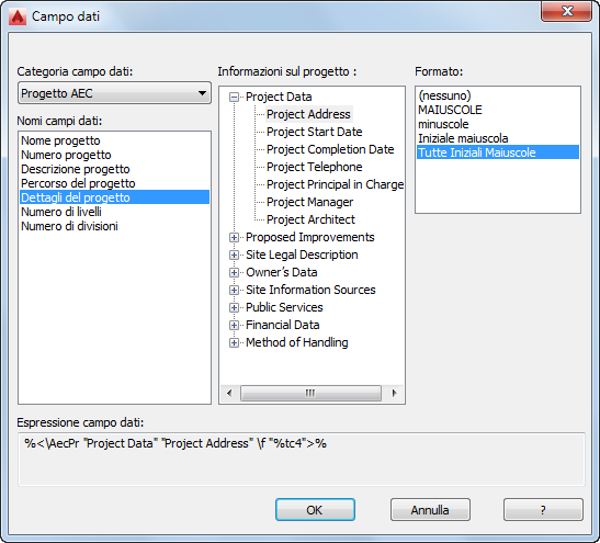

    Viene visualizzata la finestra di dialogo Campo dati.
  4. Nella finestra di dialogo Campo dati, selezionare la categoria campo dati da visualizzare nel cartiglio.
    Ad esempio, se si desidera visualizzare i dettagli del progetto, selezionare Progetto AEC come categoria campo dati, quindi Dettagli del progetto per i nomi campi dati.
  5. Selezionare il formato di testo in Formato e fare clic su OK.
  6. Fare clic su OK per aggiungere l'attributo.
