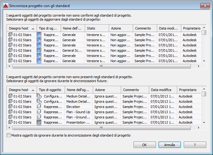

  1. Verificare che il progetto che si desidera sincronizzare sia quello corrente.
  2. Scegliere scheda Gestiscigruppo Standard di progettoSincronizza progetto.
    Sincronizzazione di un progetto con gli standard AEC
    Viene visualizzata la finestra di dialogo di sincronizzazione all'interno della quale sono visibili due elenchi. Nell'elenco superiore sono riportati gli stili e le impostazioni di visualizzazione standard di versioni precedenti o non standard/successive. Nell'elenco inferiore sono presenti gli stili e le impostazioni di visualizzazione non standardizzati. Per le definizioni dei termini, vedere Informazioni sulla terminologia relativa agli standard di progetto.
  3. Per sincronizzare uno stile o un'impostazione di visualizzazione di una versione precedente o non standard/successiva, scegliere Aggiorna da standard dall'elenco a discesa Azione.
  4. Per ignorare temporaneamente uno stile o un'impostazione di visualizzazione di una versione precedente o non standard/successiva, scegliere Non aggiornare dall'elenco a discesa Azione.
    In questo caso la versione non standard rimane nel disegno di progetto e non viene aggiornata con lo standard. La volta successiva in cui si sincronizza il disegno, lo stile o l'impostazione di visualizzazione non aggiornata verrà nuovamente elencata tra gli elementi non conformi agli standard.
  5. Per ignorare sempre uno stile o un'impostazione di visualizzazione non conforme allo standard, scegliere Ignora sempre dal menu a discesa Azione.
    In questo caso, l'oggetto non conforme non figurerà più in elenco nelle successive sincronizzazioni, a meno che non si selezioni l'opzione Mostra oggetti da ignorare durante la sincronizzazione degli standard di progetto o non si rimuova il flag Ignora dallo stile o dall'impostazione di visualizzazione in Gestione stili o Gestione visualizzazioni, come descritto nell'argomento Come escludere gli stili e le impostazioni di visualizzazione dalla sincronizzazione.
    Pericolo: È opportuno utilizzare l'opzione Ignora sempre solo in casi eccezionali, quando si è certi che lo stile o l'impostazione di visualizzazione non deve essere necessariamente conforme agli standard di progetto.
  6. Per ignorare temporaneamente uno stile o un'impostazione di visualizzazione non standardizzata, scegliere Ignora questa volta dall'elenco a discesa Azione.
    La volta successiva in cui si sincronizza il disegno, lo stile o l'impostazione di visualizzazione figurerà nuovamente nell'elenco degli elementi non standardizzati.
    Nota: In questo contesto è possibile promuovere gli stili e le impostazioni di visualizzazione non standardizzati a stili e impostazioni di visualizzazione standard. Per eseguire questa operazione, è necessario aggiungere lo stile non standardizzato agli standard di progetto, come descritto nell'argomento Come aggiungere oggetti standard di un disegno di progetto ad un disegno con standard di progetto.
  7. Per ignorare sempre uno stile o un'impostazione di visualizzazione non standardizzata, scegliere Ignora sempre dal menu a discesa Azione.
    In questo caso, l'oggetto non standardizzato non figurerà più in elenco nelle successive sincronizzazioni, a meno che non si selezioni l'opzione Mostra oggetti da ignorare durante la sincronizzazione degli standard di progetto o non si rimuova il flag Ignora dallo stile o dall'impostazione di visualizzazione in Gestione stili o Gestione visualizzazioni, come descritto nell'argomento Come escludere gli stili e le impostazioni di visualizzazione dalla sincronizzazione.
  8. Fare clic su OK.
