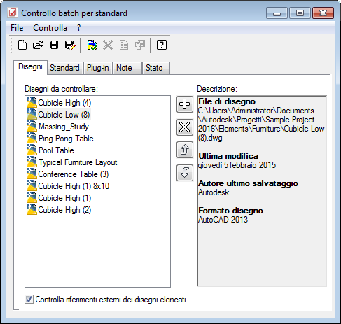

  5. Nella finestra di dialogo Controllo batch per standard - Apri file, selezionare il file CHX del progetto.
  6. Scegliere ControllaAvvia controllo.
